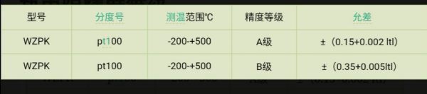

    发表于 2023-1-5 15:13 | 只看该作者
    热电阻的精度等级如表:
