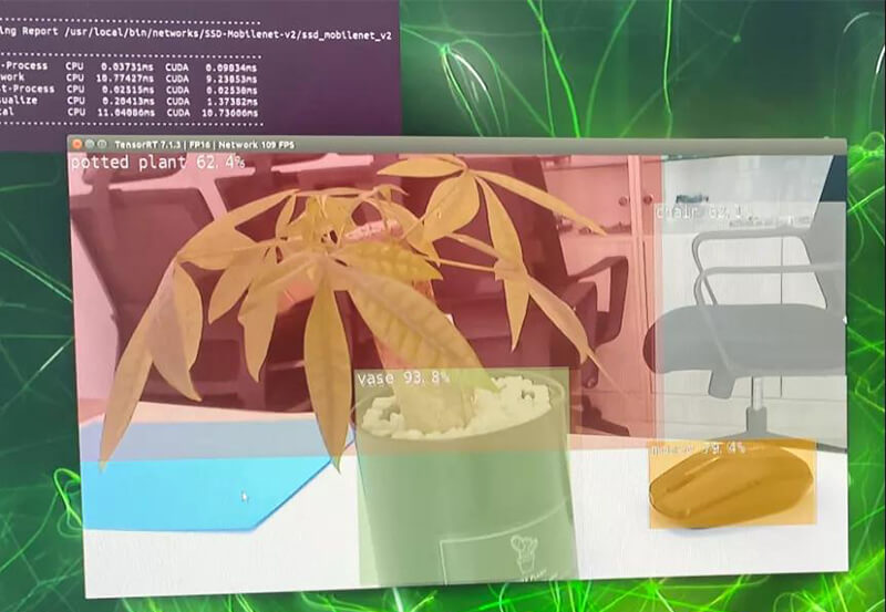

如此强悍的性能,会有怎样的表现?让我们一起看下实际运行测试例程的效果。如下,接入一个1080P的USB摄像头,运行物体识别算法。
& U, C7 q" [7 b" w# m
. B; G+ ]5 R, c
可以看到它对摄像头画面中捕捉到的的物体快速精准识别,画面稳定在一百帧率左右。
