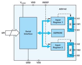

图1显示的是典型二极管稳定文氏电桥振荡器,可用于在输出端(VOUTPUT)产生约10 kHz至200 kHz的精确正弦波信号。文氏电桥振荡器有两个桥路,一个由带通滤波器构成,另一个由分压器构成。除了ADA4610-1 轨到轨精密放大器之外,本示例还使用了AD5142digiPOT,其包含两个独立可控的电位器,每个具备256步进分辨率。电阻值通过SPI编程设置,如图2所示。或者,可以使用由I²C控制的AD5142A。两种都可用作10 kΩ或100 kΩ电位器。
$ P1 W& X! z5 y0 ^2 N: E
图2.AD5142的功能框图。
2 T" k1 k( v. p; b
