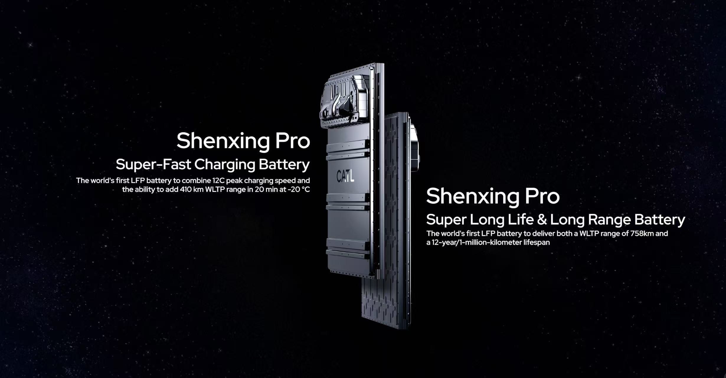

这次发布的神行Pro电池,是全球首款搭载NP 3.0的磷酸铁锂电池,且直接推出了两个版本:长寿命版和超充版,精准击中欧洲用户的痛点。
图源:宁德时代
神行Pro长寿命版的核心亮点,在于“758公里WLTP续航+12年100万公里寿命”,这个寿命数据,创造了全球乘用车电池寿命新纪录,尤其契合欧洲流行的 Leasing(租赁)模式。
在欧洲,租赁车辆的寿命和残值直接影响运营成本。普通电动车开20万公里,电池衰减往往超过30%,车辆价值大幅缩水,但神行Pro长寿命版开同样里程,衰减率能控制在9%以内,不仅车主用着省心,租赁运营商也能获得更高的投资回报率。
能做到这么长的寿命,靠的是两项核心技术:负极的弓晶石墨技术和无机化成膜技术,强强联合,不仅解决了循环应力带来的可能性损伤,还加强了电池的耐用性和可靠性,共同让电池真正做到了“历久弥新”。
如果说长寿命版解决了“开得远”的问题,那超充版就是为“补能快”而生。官方数据显示,峰值12C充电能力,实现10分钟充电WLTP 478公里,哪怕在- 20℃的极寒天气里,20分钟也能从 20%充到80%,补能效率堪比加油。
更难得的是,超充版续航能力WLTP 683公里,寿命最高达10年24万公里,完美平衡了“快充”和“耐用”。哪怕是馈电状态,它也能输出 830kW 功率,支持百公里加速3秒,性能毫不妥协。

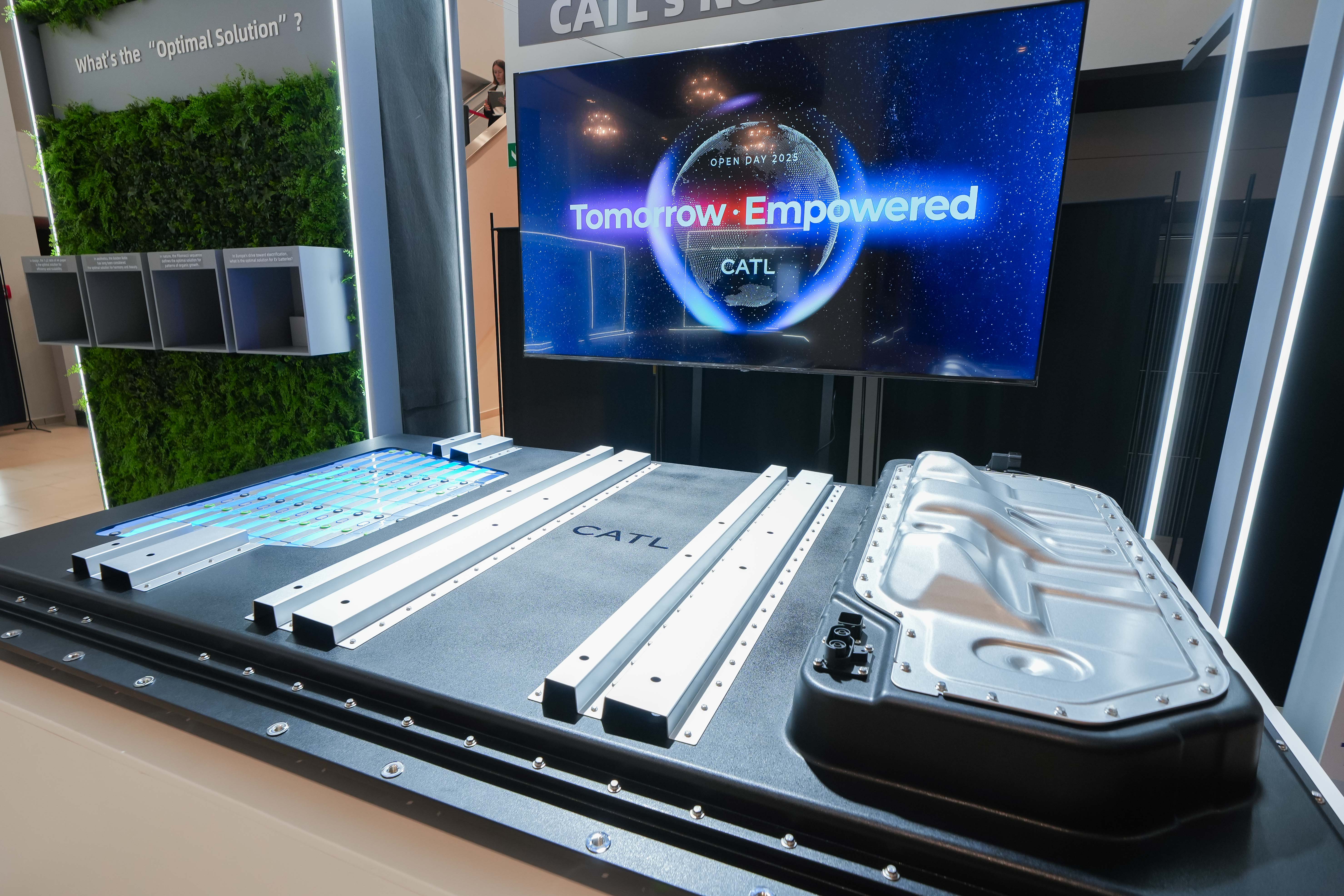

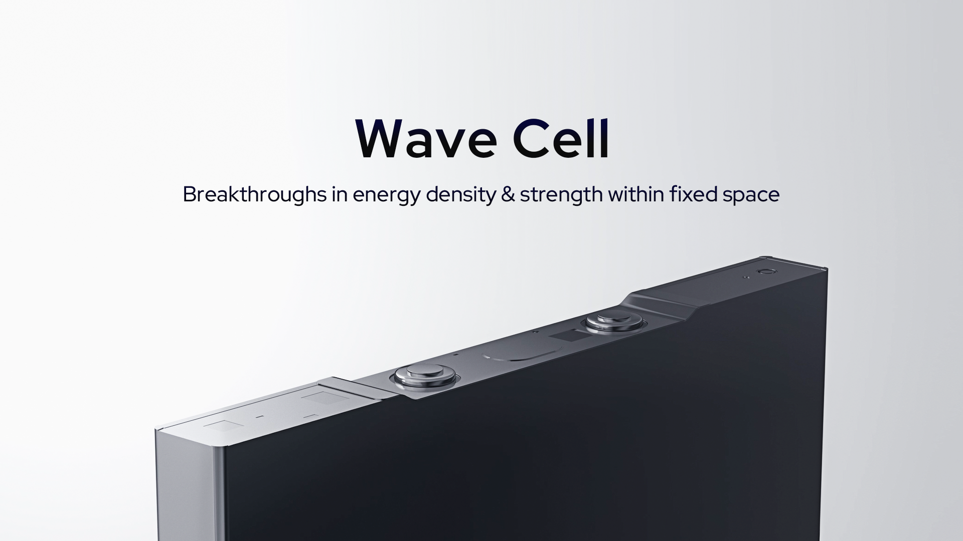

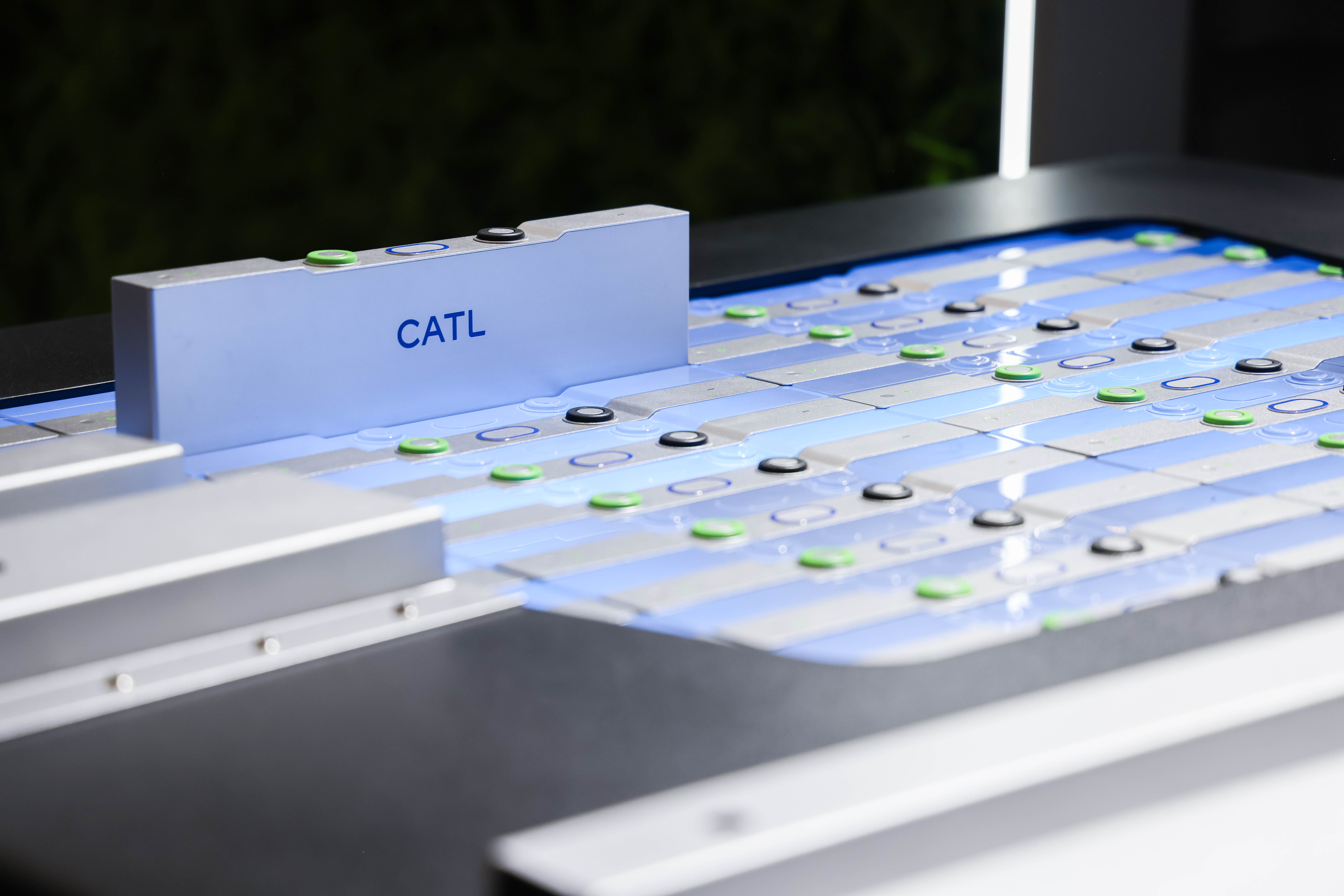

众所周知,车身留给电池包的空间是固定的,怎么在有限空间里装更多电、还能更结实?宁德时代的工程师从波浪中找灵感,在电芯顶部设计了“肩部凸起 结构,这个看似微小的改动,却像拱桥原理一样,挤出了关键的纵向空间。
图源:宁德时代
这就是Wave电芯。相比传统电芯,Wave电芯的能量密度提升了3%,看似不多,却是续航的关键增量。在车身空间寸土寸金的情况下,3%的能量密度,可能就是多出来的几十公里续航。
依托肩部凸起设计,宁德时代实现了“全球首创电芯6面涂胶”,即电芯6个面都能涂胶固定、6个面都能冷却,全维度抑制振动,让电池包刚度提升25%,耐久性能直接翻倍;再加上正置 CTB 技术,电池包的成组效率达到 76%,空间利用率再上一个台阶。
