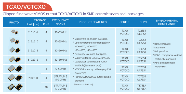

    温补晶振,即温度补偿晶体振荡器(TCXO, Temperature Compensated Crystal Oscillator),是一种能够在不同温度条件下保持稳定频率的晶振。它通过加入温度补偿电路来减少环境温度变化对振荡频率的影响,确保在各种环境条件下都能提供高精度的时钟信号。温补晶振主要分为直接补偿、间接补偿和数字补偿三大类。
    https://prod-1251541497.cos.ap-guangzhou.myqcloud.com/discuz/images/pc_fd1585495b9e4147dbb74ce628787b89_1758857291516.png
