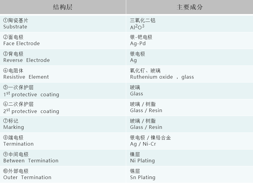

    贴片电阻的结构
    贴片的电阻主要构造如下:
    5 a3 m4 t7 _$ w5 Y. J. E* K6 W
    9 o; F3 J' |: b, w- }
    " [3 Q; ?3 o. t3 I$ z
    - a* y" l# F6 r; Q: T

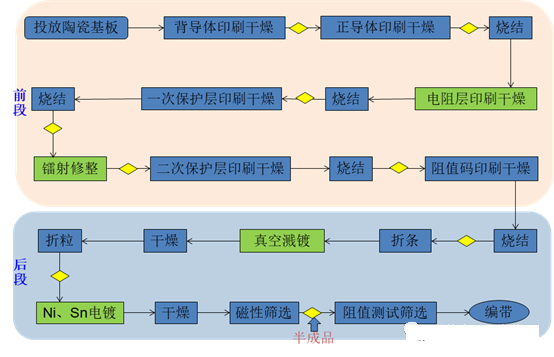

    贴片电阻生产工艺流程
    生产流程
    8 }6 d, i- w8 y0 B0 s8 F5 o8 q常规厚膜片式电阻的完整生产流程大致如下:
    : p  H3 T9 p4 M
    生产工艺原理及 CTQ
    : M$ K/ G, J: |
    0 i  {0 O. s) Q7 f' E! C/ ]3 l6 Y# `针对上述的厚膜片式电阻生产流程中的相关生产工序的功能原理及 CTQ 介绍如下。

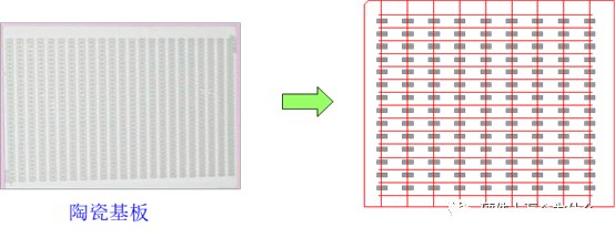

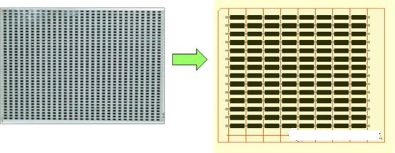

    第一步、准备陶瓷基板(氧化铝,结构图中的①)
    ' U1 L7 \2 K3 j" o5 S第二步、背导体印刷:在一面两边电极增加导体(结构图中的③)
    ) U7 V1 u% G% ]

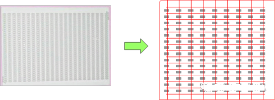

    基板大小:通常 0402/0603 封装的陶瓷基板是 50x60mm,
    % h% v8 r9 i! @& R0 W& F, P) E1206/0805 封装的陶瓷基板是 60x70mm。
    4 H$ d3 z5 x- P! R/ v4 b, F/ V
    第三步、正导体印刷:翻一面,再在两边增加导体(结构图中的②)

    第四步、电阻层印刷:(结构图中的 ④)

    第五步、一次玻璃保护:结构图中的⑤

    第七步、二次玻璃保护(结构图中的⑥)

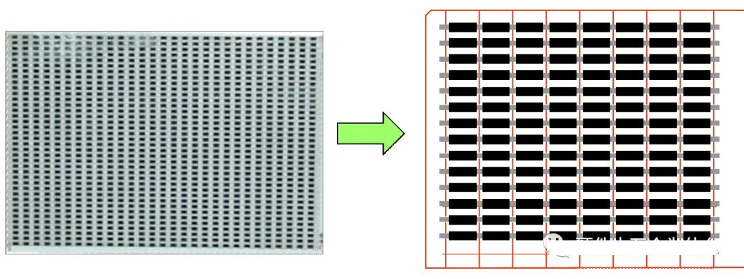

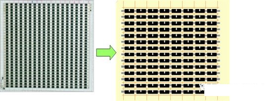

    第八步、阻值码字印刷4 \' p: U; Z- V8 X
    【功 能】将电阻值以数字码标示
    . r$ D% c2 T  [; l) ?0 ], w9 J【制造方式】阻值码油墨印刷 烘干 烧结
    ' L" h- Y% t4 |* m黑色油墨 (主要成分环氧树脂)—> 140°C /10min —> 230°C /30min
    # k- D  I$ j7 ^; P9 v3 h1 t: @1、油墨印刷的位置(印刷机定位要精确);
    0 y8 }+ r3 j/ Z2 {$ y$ I, _
    2、炉温曲线,传输链速。

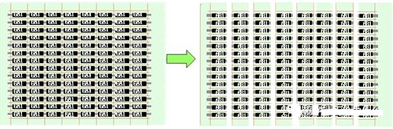

    : v9 i9 h/ {( F7 s第九步、折条

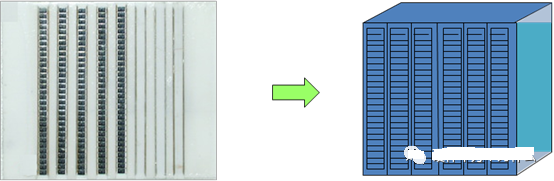

    : |4 n9 b) o  h* }6 H9 O2 `
    ) H) X+ q2 ~) r/ G5 c# ?
    【功 能】将前段字码烧结后的基板按条状进行分割。
    : H+ O2 \; y8 d$ @! L
    【制造方式】用折条机按照基板上原有的分割痕将基板折成条。
    9 ^+ z8 P5 H' I$ x. D1、折条机分割压力;
    4 @% `) @5 L2 C
    2、基板堆叠位置,折条原理如图。
    5 n. T0 b9 _1 i/ E

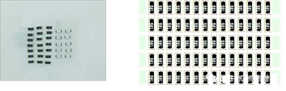

    第十一步、折粒
    7 p2 T0 q+ `( V1 G5 B. P! o
    6 w9 @) U2 ^$ r* g+ z  s- P
    【功 能】將条状之工件分割成单个的粒状。
    5 Q+ C. z+ I8 I4 h2 R9 ]【制造方式】使用胶轮与轴心棒搭配皮带来进行分割。
      |- ^% Y; _+ F; D7 y
    1、胶轮与轴心棒之间的压力大小;
    $ F: g/ E" Q8 {  b
    2、传输皮带的速度。
    4 ^: [) e( w0 F& t7 C# |6 U4 W

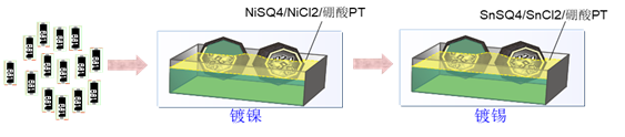

    第十二步、电镀
    ' [/ E/ K, C( u
    9 U/ D1 y# x' J: z! x! X
    【功 能】Ni:保护让电极端不被浸蚀。
    8 N. c  \  k9 }9 }+ k
    Sn:增加焊锡性。
      |+ ^9 C2 s, K( N# O- _, Y【制造方式】1、利用滚筒于电镀液中进行点解电镀,滚筒端作为电解的阴极得电子在阴极端还原成镍 / 锡,电解槽端用 Ni 金属 /Sn 金属作为阳极失电子氧化成 Ni2+/Sn2+ ,进而补充电解液中的镍 / 锡离子。
    & X. I! |3 c) r" b8 ^; \
    将电镀好后的电阻放入到热风烤箱进行干燥,干燥温度 140°C 约 10min。
    2 n" |9 O$ _/ P' D+ H1、电镀液的浓度及 PH 值(PH<7)、电镀时间(2 小时);
    3 o# y. w# d& y$ x7 X0 g- m! W2、镀膜厚度(抽检 5pcs/ 筒,镀层厚度测试仪);
    / w$ e- k8 b7 {- m3、焊锡性。
    ; x6 z( O' M$ B) O# Y注意事项:在电镀前一般加入 Al2O3 球和 Steel 钢球,AL2O3 球使搅拌更均匀,钢球的作用是使得导电性更好。

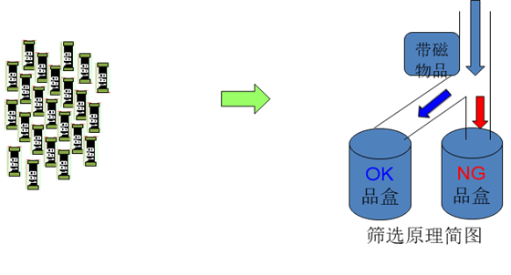

    第十三步、磁性筛选
    $ [. }7 o& H9 q/ `; Q( A' g
    5 ]* H2 }+ a* `
    【功 能】利用镍的磁性将不良品筛选出来。
    - ^: W. C: W8 P( Q4 ~9 s【原 理】
    " s6 |' g. u/ C
    不良品的磁性小,吸引力小,进行筛选时会自动掉落到不良品盒,
    3 `5 ~, P) k9 i* [良品掉落到良品盒。
    / f5 m2 s) h7 ?+ _) ]- o8 [/ o

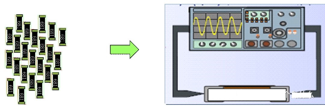

    第十四步、电性能测试
    3 H3 Z+ Z; Y* t* v8 `. b% {
    3 y5 Y9 a/ j  X+ P2 ~; o6 |
    【功 能】利用自动测试机对两电极端的阻值进行测试,按不同精度需求筛选 出合格产品。
      T- Q) I  G  M& L! c7 Q. [$ ?) R【原 理】将自动检测机的电阻表上%数先设定好(一般设 5%、1%、0.1%等),自动检测机上分别安置 5%精度盒、1%精度盒、0.1%精度盒等以及不良品盒。当测试到的产品阻值是精度 5%的则利用气压嘴将产品吹入到 5%精度盒,1%、0.1%类同,当测试到阻值精度不在设定 5%、1%/0.1%,则将其打入到不良品盒。

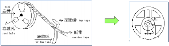

    第十五步、编带包装
    " m& Z6 s. m5 L: Q
    3 h; ]8 O: I- ], ?: u+ _6 u1 \
    【功 能】将电阻装入纸带包装成卷盘
    0 D" H2 u2 f! D# Y& S! y9 }2 ~【制造方式】全自动机器利用热熔胶上下带将电阻封装到纸带孔内做成卷盘。
    ) H  H+ r4 X" h! t5 [! }" y上面胶带拉力以及冲程压力。
    / r/ a# c  J8 m0 @- y! G$ B如何确保编带时电阻字码面朝上?
    + {" U* d3 Y% L4 ?. K4 e1 n% i
    在将电阻体装入纸带前装有激光点检器,当字码面朝上时检测 OK 通过,当字码面朝下时利用气压嘴将其矫正为字码面朝上。
    3 w  B# {1 ~# \% w
