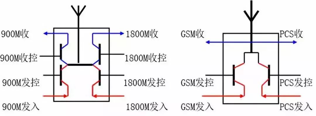

7 D; j+ I8 q* Y1 n; m9 Y2)、天线开关:
" O+ A+ \- ?, L+ q结构:(如下图)! ^  N- I1 \0 D6 P* ~5 @/ f
手机天线开关(合路器、双工滤波器)由四个电子开关构成。
$ L$ Y- ]3 c3 Q, c+ x9 k# @  x. H. n* k- f! }8 y
作用:a)、完成接收和发射切换; b)、完成900M/1800M信号接收切换。逻辑电路根据手机工作状态分别送出控制信号(GSM-RX-EN;DCS- RX-EN;GSM-TX-EN;DCS- TX-EN),令各自通路导通,使接收和发射信号各走其道,互不干扰。
, k% ]; p( w% q" X; B由于手机工作时接收和发射不能同时在一个时隙工作(即接收时不发射,发射时不接收)。因此后期新型手机把接收通路的两开关去掉,只留两个发射转换开关;接收切换任务交由高放管完成。

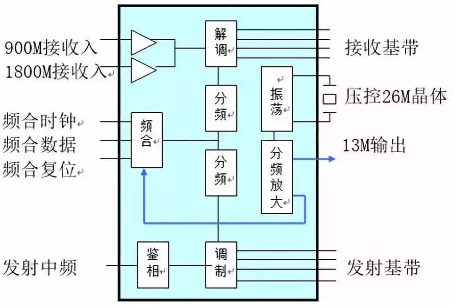

7 Z6 g. ~# Q1 S5 Y9 a5)、中频(射频接囗、射频信号处理器):2 ]% q( T1 e- C/ m3 [3 B
结构:由接收解调器、发射调制器、发射鉴相器等电路组成;新型手机还把高放管、频率合成、26M振荡及分频电路也集成在内部(如下图)。
3 L) Q2 p+ d- G7 f9 X+ G: g+ K作用:
8 s$ ?3 i/ C; X4 z1 Xa)、内部高放管把天线感应到微弱电流进行放大;
. L. O2 D' G6 |# `2 ~2 db)、接收时把935M-960M(GSM)的接收载频信号(带对方信息)与本振信号(不带信息)进行解调,得到67.707KHZ的接收基带信息;
& Z- D2 G) P1 k+ Yc)、发射时把逻辑电路处理过的发射信息与本振信号调制成发射中频;& I- K" e" L0 {/ l9 B" s/ F
d)、结合13M/26M晶体产生13M时钟(参考时钟电路);* \+ c5 Y$ Q$ A- T  ~9 T
e)、根据CPU送来参考信号,产生符合手机工作信道的本振信号。

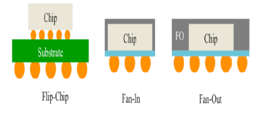

9 H# F/ w* {: }( q3 p- L' D射频芯片封装方面,5G射频芯片一方面频率升高导致电路中连接线的对电路性能影响更大,封装时需要减小信号连接线的长度;另一方面需要把功率放大器、低噪声放大器、开关和滤波器封装成为一个模块,一方面减小体积另一方面方便下游终端厂商使用。为了减小射频参数的寄生需要采用Flip-Chip、Fan-In和Fan-Out封装技术。
1 T4 s+ s" `+ B) C- b  w; P' sFlip-Chip和Fan-In、Fan-Out工艺封装时,不需要通过金丝键合线进行信号连接,减少了由于金丝键合线带来的寄生电效应,提高芯片射频性能;到5G时代,高性能的Flip-Chip/Fan-In/Fan-Out结合Sip封装技术会是未来封装的趋势。
5 w( r) j/ F+ w3 t* p4 ?4 o" s3 w! C+ }4 e* @# [
8 m' c" X& n: e1 H5 f
Flip-Chip/Fan-In/Fan-Out和Sip封装属于高级封装,其盈利能力远高于传统封装。国内上市公司,长电科技收购星科金朋后,形成了完整的FlipChip+Sip技术的封装能力。: ]$ ^: P7 M) G* }9 J; T7 q
