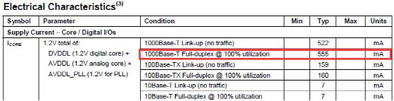

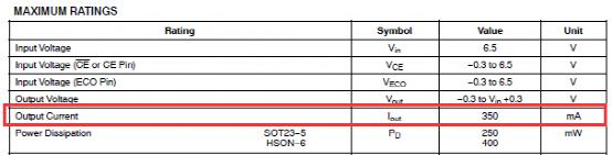

您有没有试过电路板空载时上电一切正常,但带上负载后就“动力不足”呢?不是因为外设“索要”的太多,而是您的电源“给予”的不合理!我们来看一则案例:一位硬件工程师在设计以太网PHY电路时,使用了一个外部LDO芯片产生1.2V以供给PHY芯片的数字和模拟电源。在低速传输数据时网络通信一路通顺,然而使用1000M全双工通信模式时,出现通信不稳定的囧况!久经排查,才得知PHY芯片在千兆通信模式下1.2V电源的电流大小达到500mA以上,如图 1;然而工程师选取的LDO的最大输出能力才只有350mA,如图 2,并不足以满足负载的需要。9 J+ a" w3 L4 r

图 1  PHY芯片的电流特性

图 2  LDO的电气极限参数
