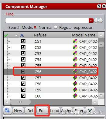

1、打开Component Manager,选择一个电容模型或者一个电容器件,点击edit

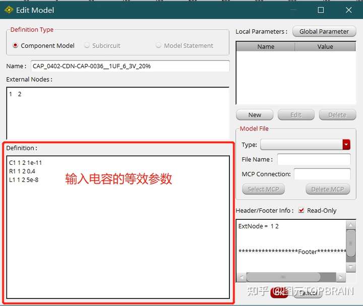

a) 一阶RLC模型:在Definition界面按照语法规则手动输入电容的寄生参数
0 y% @* I9 H* v# b9 d7 d
也可以简单地只输入电容的容值,即为理想电容;或输入更复杂拓扑的SPICE描述电路,来定义多阶SPICE模型,当然多阶SPICE一般很难自己定义,还是建议拿到厂商提供的SPICE导入。

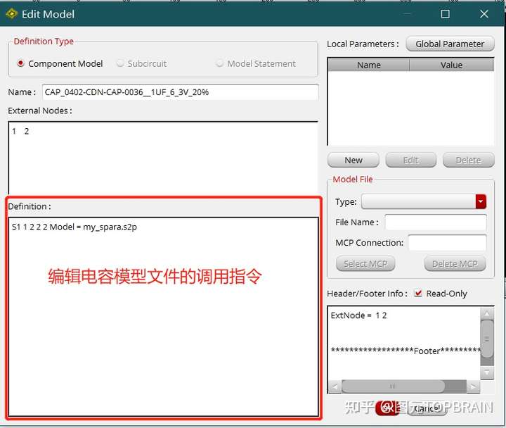

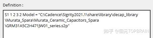

b)S参数模型(.s2p):在Definition界面按照语法规则输入电容S参数模型的调用指令
) k% W9 Q9 O, B& T; e5 f
“Model =”后面加的是模型完整路径。
, N7 `! [" C) o, i. a+ p
S参数电容模型分串联(Series)和并联(Shunt)测量两种(Sigirty安装目录中的电容模型均为串联),节点与port的连接语法见下表:
3 g# K" U, w  h# J, _) v: i" d

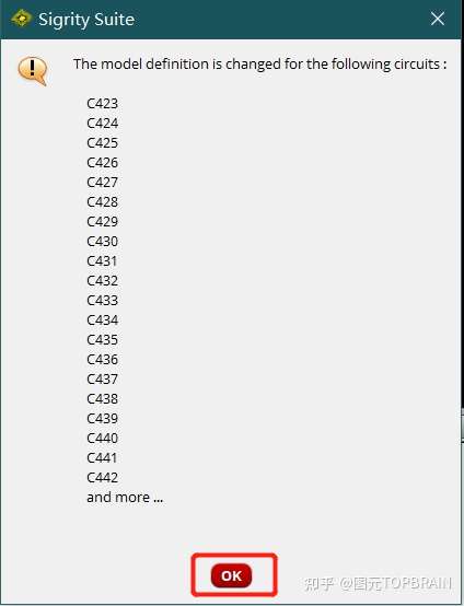

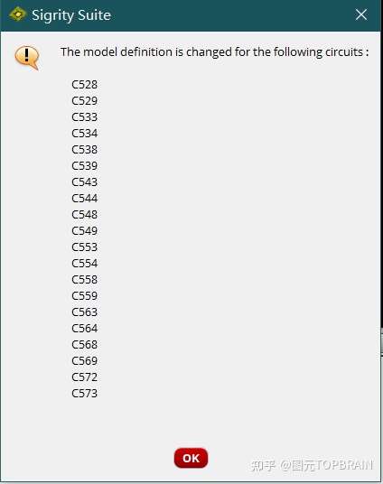

上面两种在Definition中编辑完成后,点击OK,会弹出一个对话框,表示该类电容的模型全部定义成功,点击OK即可。

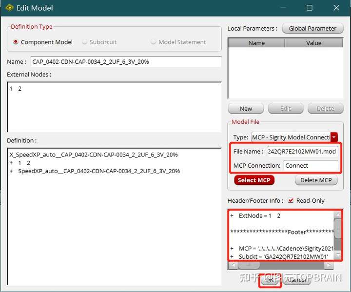

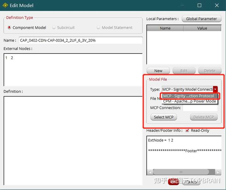

c)SPICE模型(.ckt/.mod/.sp等):如果是SPICE的电容模型文件,可以通过右侧Model File栏进行导入
' |% G1 o6 D6 S+ V) {( N  Z' x4 R0 ^# I7 V& L# Q5 z
Type选择MCP,点击Select MCP,打开编辑窗口:
. m2 A2 }6 d/ y8 G

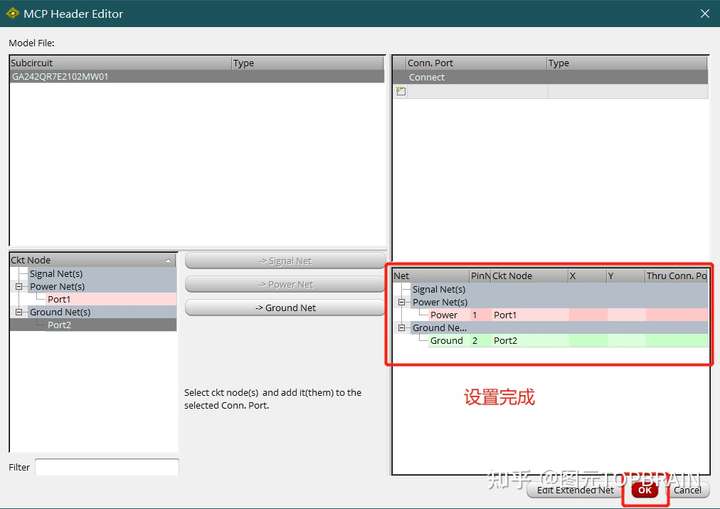

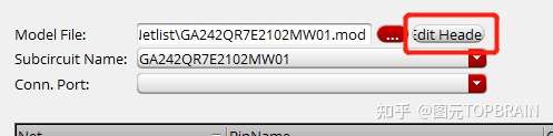

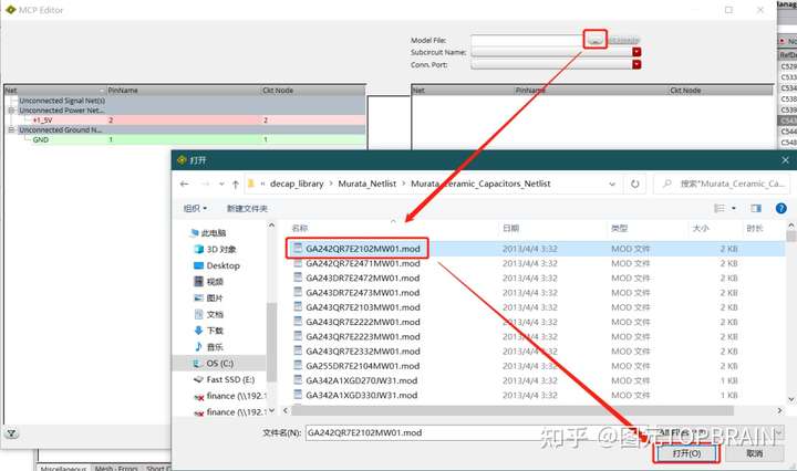

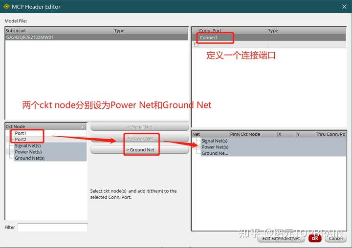

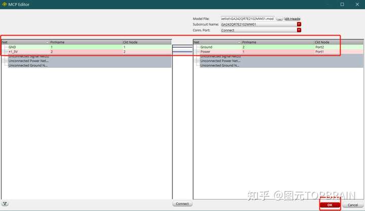

选择导入的SPICE文件,.ckt/.sp模型直接识别,.mod模型需要选择All Files来识别。然后点击Edit Header按钮,打开MCP Header Editor。
2 H  ~) R% g- `% `, `
: q2 p' }8 y; T
# j( f- Y  W7 H

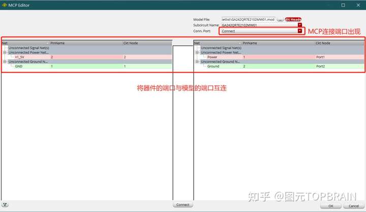

添加一个MCP的连接端口,分别将模型中的Port1和2设置为电源与地。设置完成后,点击OK,回到MCP Editor界面,MCP的连接端口出现,此时将器件的端口与模型刚设置的连接端口互连,这样就完成了基于MCP的SPICE模型的定义。
; l% E( p/ A- s, f; ~6 r
# y7 i! E4 W5 v. w2 ?
点击OK后,回到Model编辑界面,可以看到.mod的SPICE模型已经通过MCP的连接端口连到电容上了,点击OK即可。
6 R; ]& t- G+ Z) C9 S& A
同样的,所有同类电容全部附上了该SPICE模型。

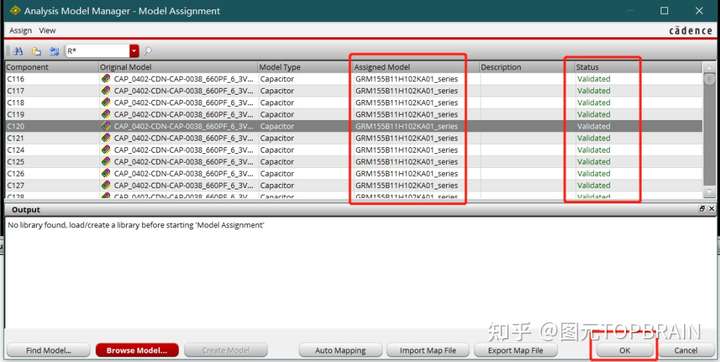

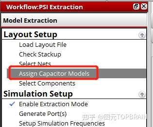

1、在Sigrity PowerSI流程界面,点击Assign Capacitor Models,打开AMM的Model Assignment界面,选中一个要附模型的电容,点击Browse Model → OK ,然后就打开了AMM管理器
  |) }$ U6 |: V' K2 X% z1 L( Q$ C

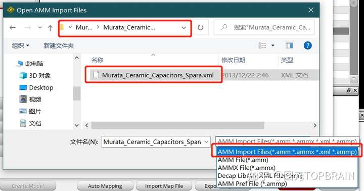

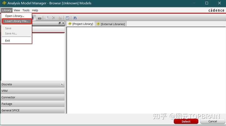

2、选择菜单栏Library – Load Library,导入Sigirty安装目录中的各厂家的电容库
( h" d4 l. f' P9 l2 D# ?) H1 u
4 i/ f9 j+ j0 N) _3 j. Q5 e) \
找到Sigrity电容库的路径,选择一个厂家的电容库文件夹打开,选择.xml等格式的模型库头文件,即可打开对应的模型库。
选择Discrete中Capacitor一栏,点击库名字,所有的电容模型就会显示在右侧主窗口。
6 z+ t  g" s( g* U# e5 {& {

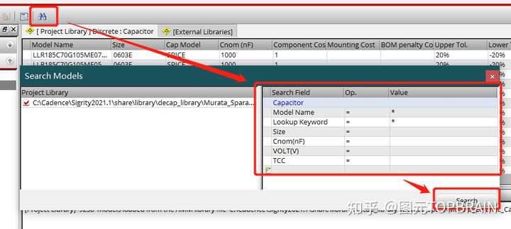

3、可以使用查找功能,根据容值、封装SIZE等在该库中找到想要的电容。
' g' B# m8 v( n4 \" g
可以使用查找功能,根据容值、封装SIZE等在该库中找到想要的电容,点击Search后,所有满足条件的电容会列出来,选择其中一个电容,点击Select,跳转到Model Assignment界面,显示该类所有电容已经附上这个模型了,status一列显示为绿色Validated字样,表示模型附成功了,点击OK即可。
.ckt、.mod、.s2p等各种格式的电容模型均可以通过该方式实现导入与使用。

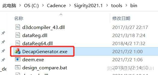

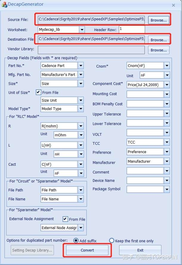

1、打开DecapGenerator.exe,具体路径在Cadence – Sigrity xxxx – tools – bin文件夹中
3 N# R# s! C5 W6 {: L1 {

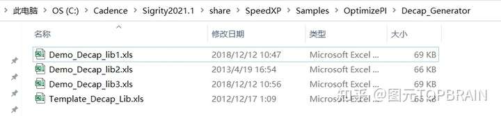

2、打开后在Source File一栏导入库头文件的.xls模板表格(默认模板表的路径在Cadence – Sigrity xxxx – share – SpeedXP – Samples – OptimizePI – Decap_Generator)
在Destination File一栏中选择要将转换后的.ammx/.amm文件保存在哪里,并定义文件名称,然后选择头文件中你要使用的项目(一般默认即可),最后点击Convert,即可将.xls格式转换为AMM模型管理器可以调用的.ammx/.amm格式的文件。
$ ^% g" _7 @8 T4 Q6 v6 m" j3 v

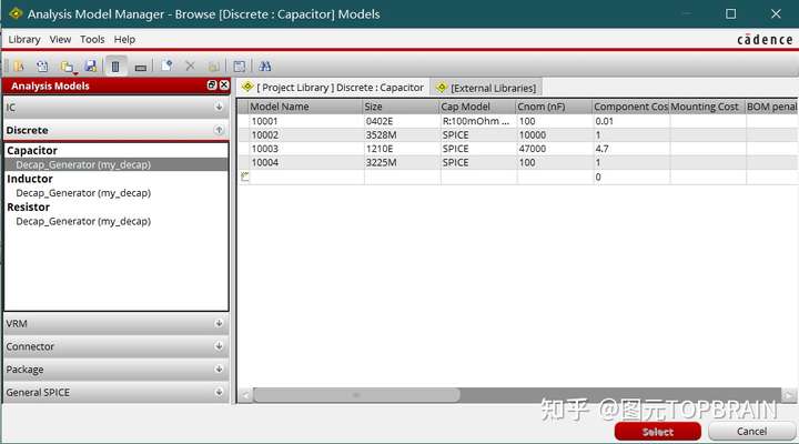

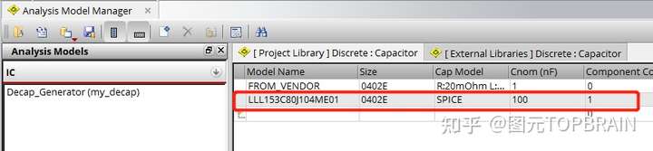

3、打开AMM模型管理器,选择Load Library,找到刚才转换的.ammx/.amm文件,导入后如下图:
$ e8 |- R0 Y* x" n
4、可以将不需要的模型删除。添加自己的模型有两种方式。

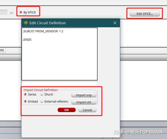

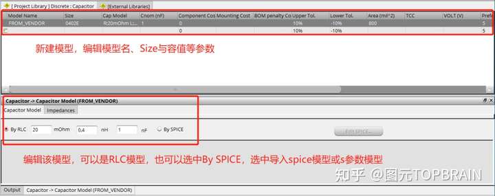

可以使能By RLC,参数化设置RLC三个寄生参数值,定义一个一阶RLC模型;也可以使能By SPICE,选择Edit SPICE按钮,打开电路定义编辑界面,在这里可以直接导入S参数模型或多种格式的SPICE模型。

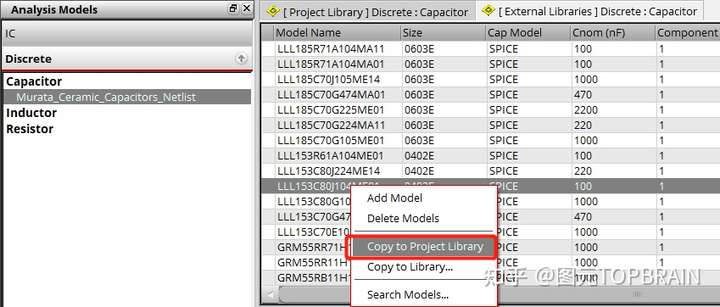

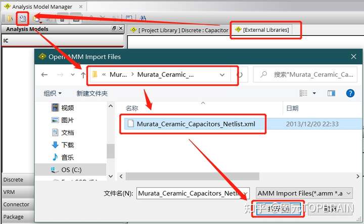

b)选择External Libraries,可以导入Sigrity安装路径下的各电容库,也可导入其他项目的电容库,作为external库使用。
+ v: L8 y3 d# H
导入打开external库后,可以在库中查找想要的模型,选中该模型右键,copy to project library将该模型添加到自己的库中。

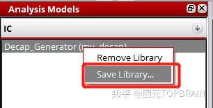

编辑好自己的库所有模型后,保存即可。项目中如果要使用该库,通过AMM或流程中Assign Capacitor等方式打开模型管理器导入使用即可,附模型操作参照上面所述。
