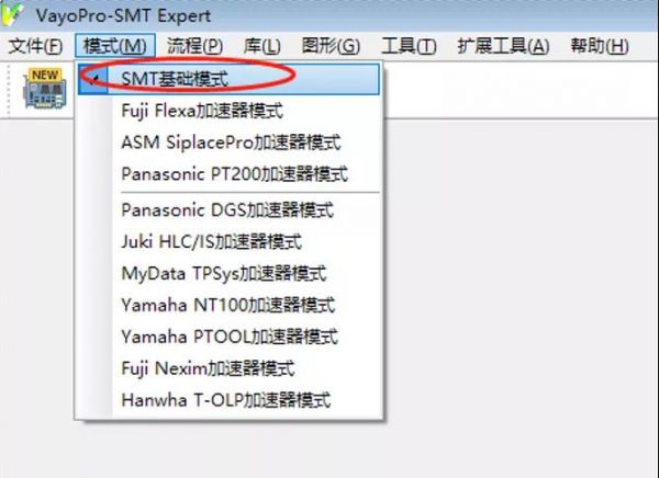

第一步,打开VayoPro-SMT Expert软件,选择SMT基础模式;
- }$ a4 q3 U3 N3 w3 n
                                                     图一
注:软件基本配置,是把BOM比较功能放在基本模式的,这个功能也可以配置在加速器模式。

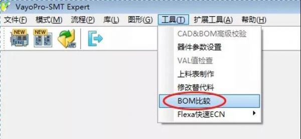

第二步,工具下找到BOM比较选项;
6 A! g+ r2 P/ W7 u

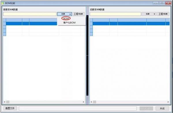

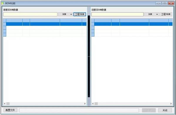

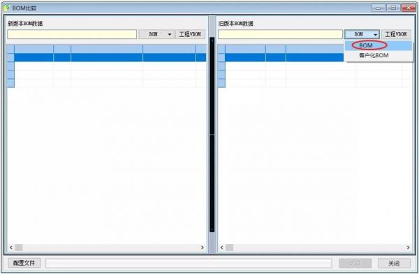

在这个界面中,我们可以看到,有两个BOM数据,一个是新BOM(变更后的BOM),一个是旧BOM(变更前的BOM),我们分别读入两份BOM;
' t2 i6 I/ S0 l+ _: B
                                                  图四
6 N: M/ p! J6 _
                                                  图五
2 z7 c3 Z& m1 e) q$ ^( T" e" o

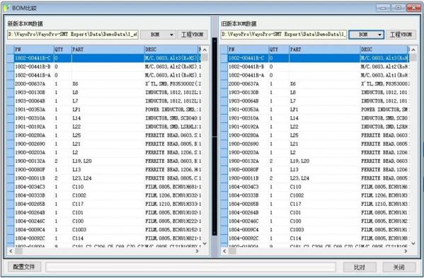

读入两份BOM后的界面如下:

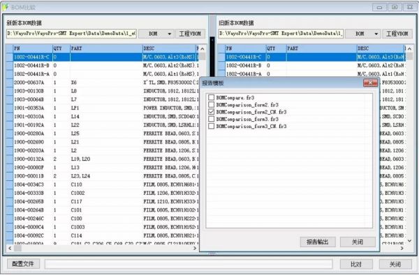

读入完成,我们点击比对按键,在弹出的界面中,我们选择一个比较模板;
) o# b/ r( m4 c  c8 s
                                                     图七
" a# R4 P1 |, u2 O1 {' u
选择好模板之后,点击报告输出,在弹出的界面中,选择需要输出的比较结果;
5 ~4 C* T% l! \6 _* ~
                                                  图八
# @) q* A8 p% G) Q8 d6 H; R

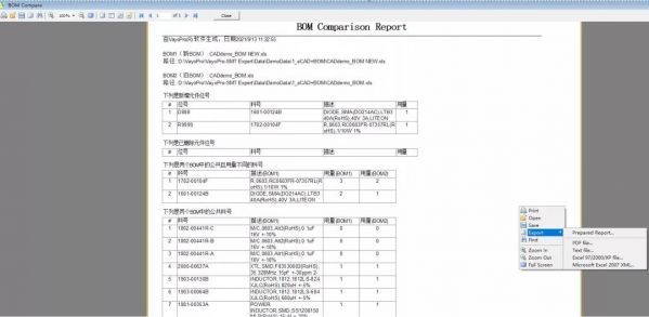

如果需要输出ECN文件,需要最后一个选项打勾,软件会自动输出ECN文件。
最后,点击“确认”,软件生成比较结果。
% ]$ c% ]$ m! c# O
                                                     图九
6 Y# ?8 X9 g: X& n- f1 k4 y) {
软件非常直观的报告了发生变更的位置、料号等信息,这份报告也可以输出到本地电脑,支持excel、pdf等格式,报告内容是灵活可变的,可以根据用户的现有方式设计模板,最终输出用户想要的结果内容。
