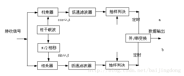

解调框图:
3 X3 l" z4 K' H! J5 [. o0 t. u) q
) u0 l4 i- n' k0 [' f
% b6 o$ K% C, l2 F  V9 h  Z8 t& f; d( K- N) c5 F

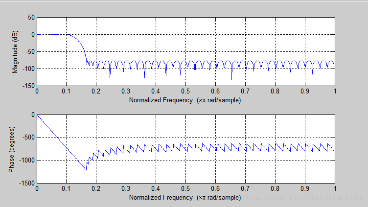

相关参数 采样速率:48KHz, 数据速率2.4KHz,载波频率:4KHz,  信号数据长度:20000点。
' G1 T4 D, b3 n8 D- q8 t滤波器参数 81阶 通带截止频率2.5Khz 阻带频率3.6Khz
2 Z4 c/ W9 o$ a; }       波形:: \+ N" ^! u% A1 O, R
