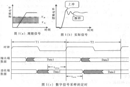

信号完整性SI(Signal Integrity)涉及传输线上的信号质量及信号定时的准确性。在数字系统中对于逻辑1和0,总有其对应的参考电压,正如图1(a)中所示:高于ViH的电平是逻辑1,而低于ViL的电平视为逻辑0,图中阴影区域则可视为不确定状态。而由图1(b)可知,实际信号总是存在上冲、下冲和振铃,其振荡电平将很有可能落入阴影部分的不确定区。信号的传输延迟会直接导致不准确的定时,如果定时不够恰当,则很有可能得到不准确的逻辑。例如信号传输延迟太大,则很有可能在时钟的上升沿或下降沿处采不到准确的逻辑。一般的数字芯片都要求数据必须在时钟触发沿的tsetup前即要稳定,才能保证逻辑的定时准确(见图1(c))。对于一个实际的高速数字系统,信号由于受到电磁干扰等因素的影响,波形可能会比我们想象中的更加糟糕,因而对于tsetup的要求也更加苛刻,这时,信号完整性是硬件系统设计中的一个至关重要的环节,必须加以认真对待。

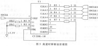

其次是对系统中高速时钟信号与关键信号进行完整性设计。与SBSRAM接口的时钟高达167MHz,与SDRAM接口的时钟高达80MHz,时钟信号传输延迟大小和信号质量的优劣将直接关系到系统的定时是否准确。在设计布局布线时,总是优先考虑这些重要的时钟线,即通过规划时钟线,使得时钟线的连线远离其它的信号线;连线尽量短,并且加上地线保护。本系统中由于要求大量存储器(使用了4片SDRAM),对于要求较高的同步时钟来说,如果采用星型布局,就很难保证时钟的扇出能力,而且还将导致PCB布线尺寸的增大,从而直接影响信号完整性。因此很有必要采用时钟缓冲器来产生4个同相的、延迟极小且一致的时钟,分别接到4片SDRAM上,这样不但增加了时钟信号的驱动能力,同时很好地保证了信号完整性(如图5所示)。对于其它的关键信号诸如FIFO的读写信号等,也应尽心设计。
