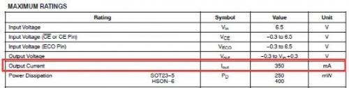

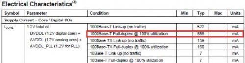

您有没有试过电路板空载时上电一切正常,但带上负载后就“动力不足”呢?不是因为外设“索要”的太多,而是您的电源“给予”的不合理!我们来看一则案例:一位硬件工程师在设计以太网PHY电路时,使用了一个外部LDO芯片产生1.2V以供给PHY芯片的数字和模拟电源。在低速传输数据时网络通信一路通顺,然而使用1000M全双工通信模式时,出现通信不稳定的囧况!久经排查,才得知PHY芯片在千兆通信模式下1.2V电源的电流大小达到500mA以上,如图 1;然而工程师选取的LDO的最大输出能力才只有350mA,如图 2,并不足以满足负载的需要。
) u0 w: i( E% F) T2 e: L& |" E9 V& r. l' l
1 D. C( I. z! m5 [) V5 h  图 1 PHY芯片的电流特性

0 R4 x! w; `$ J' T/ I! V  图 2 LDO的电气极限参数

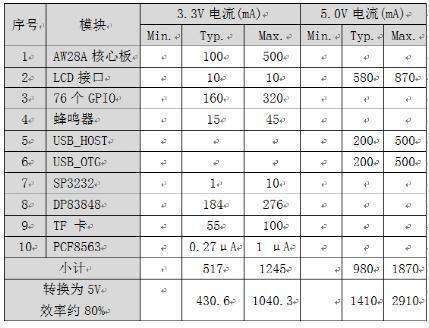

1.估算各模块电流
确定好电源设计的流程后,可按照硬件设计框图以表格的形式将各个器件的供电进行分类,列出系统中用到几种电压,作为列标题,将耗电模块作为行标题,将系统中不耗电的部分去除,例如DB9插座,RJ45插座,JTAG接口等连接器,计算出各电压的电流。此处以广州致远电子的EPC-AW287I工控无线主板设计为例,各模块的电流消耗主要以查询数据手册为准,同时加以估算的手段进行填表。
, p1 U) ?9 ?; `5 F. v) I  X3 _
7 h! K& ]/ ~. F  R) }  表 1 电源电流计算表
$ ?7 r  `2 x  }6 n" E) v
在对各个功能模块进行电流的估算时,若器件数据手册没给出其最大值,则一般取额定值的1.5~2倍;而特殊模块,如AW28A核心板,其电源消耗较为复杂,最大值以典型值的5倍计算。电源芯片的参考转换效率为80%。工程师可根据电源电流计算表的典型值进行电源系统的设计,并以最大值来进行校验。
# Y6 h: D# ~+ W2 l. n. Q
再者,在设计电源系统时还得考虑模块的同步系数,即在同一时间内,参与消耗电流的器件的比例,一般为0.5~0.7,选取值根据实际的系统来决定。为保证电源系统的稳定性,我们可选取同步系数0.5,即同一时间内,系统中半数耗电模块的电流值取最大值,其它的取额定值来计算器功耗。

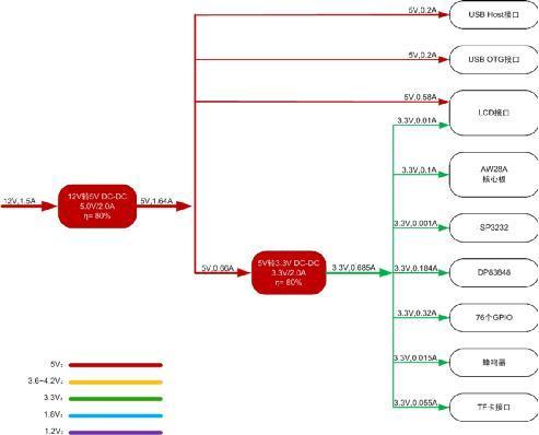

2.绘制电源树
根据估计的电流,以及各电压等级电流的分配,绘制更加形象直观的树状图。
1 n* a# U+ G$ M4 X
基本格式要求:
(1)不同电压等级使用的线条颜色,若电压等级不在示例内,可以自定义线条颜色;
(2)电源IC块中:第一行,电源芯片型号;第二行,输出电压,电流值;第三行,转换效率η ;
(3)流向箭头上,用文字标出电压、电流值;
(4)相同级的块使用相同的配色框。
(5)若有使用开关(机械开关或MOS管等),必须在相应的位置上图形标明。
" U# M; P+ y. Q3 z8 q$ r
: b! d1 N" x) e6 \9 K; S3 i  图 4 电源树设计
. ^" C: b4 Q$ A$ I
上述电源树中,12V转5V的DC-DC为电源系统的第一个转换关卡,需要给予足够的余量,可使用MPS公司的MP1652/MP1653,其分别适用于12V,2A/3A的电源系统。而具备超低静态功耗的MP2162则能为需要精细化电流的后级系统模块提供更好的解决方案。
