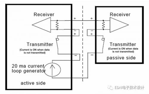

其实有一种较旧的、有线的解决方案可以解决这个电源的问题──也就是自供电20mA电流回路(current-loop)界面(如图1)。我们很容易可以假设这个简单、古老的接口已经几乎过时,也不被推荐应用于新设计,但情况并非如此;事实上,IC供货商们仍持续推出采用这种回路的、功能更强大的新产品。
3 |3 M6 R% F: @1 R
图1:自供电电流回路的设计是简单与技术简洁性的范例,也是其优点(来源:ZHAW Zurich University of Applied Sciences)

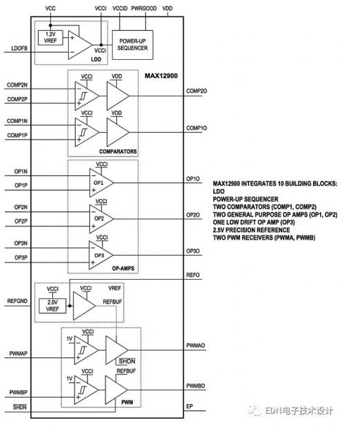

在今年稍早Maxim针对发表的MAX12900超低功耗、高度整合4~20mA传感器发射器模拟前端(AFE)就是一个例子(图2);该组件包括许多额外功能,但核心功能是可透过双线4~20mA电流回路接收电源并传输数据。其主要限制在于传感器与其调节功能功耗不超过3~4mA,而这种情况可能会需要外接传感器电源或是更多的线路,这会削弱自供电优势。
$ h9 |; U* F( Z7 ~
图2:MAX12900是一款相对较新的、采用自供电电流回路接口的组件(来源:Maxim Integrated)
