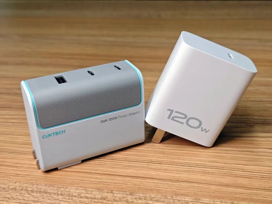

充电器嘛,我们选用了CUKTECH出品的酷态科10号GaN超级闪充块,以及华为100W双口充电器。
(图源:iQOO)
根据官方介绍,前者同时支持小米私有协议、PD、PPS、UFCS、QC、FCP、SCP等多种快充协议,而后者则是目前市面上最标准的UFCS充电器,可以比较方便地激活UFCS融合快充。

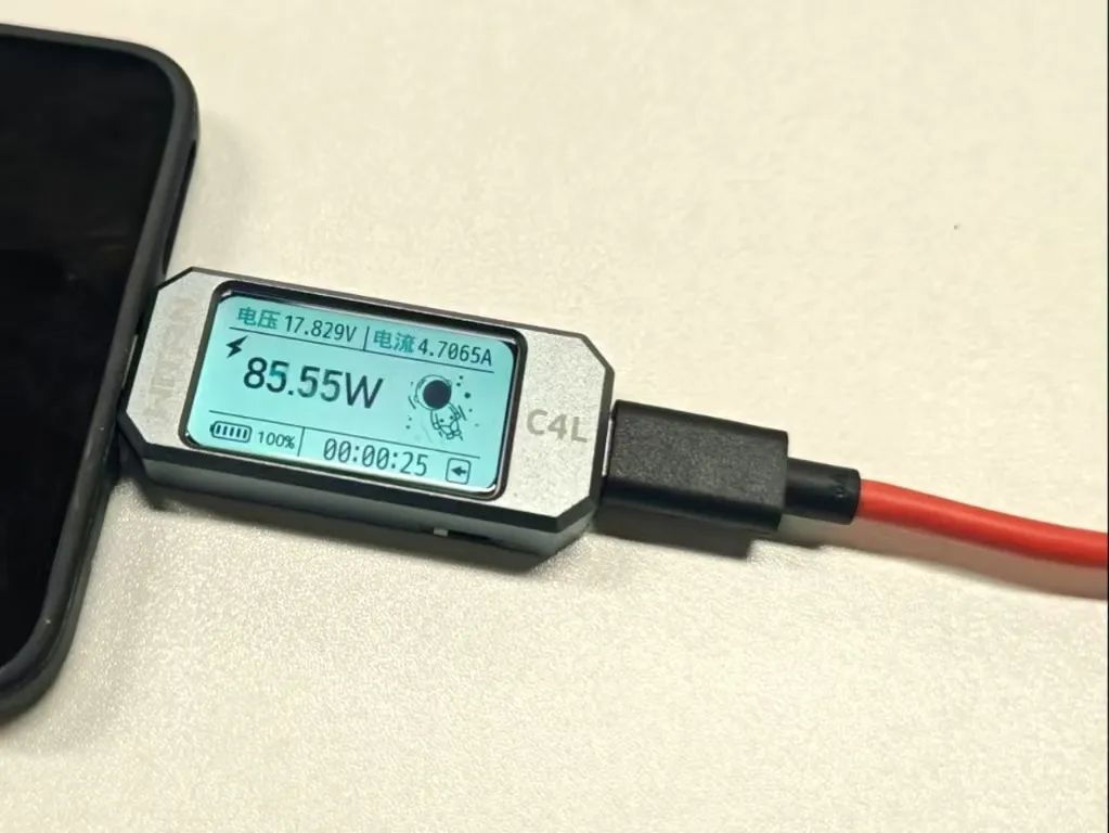

使用酷态科10号GaN超级闪充块为iQOO 13手机充电,借助维简科技C4L对充电功率进行测量,实测当前手机输入端的峰值功率为17.83V*4.71A=85.5W,随后会有较长时间稳定在17.44V*3.51A=61.2W。

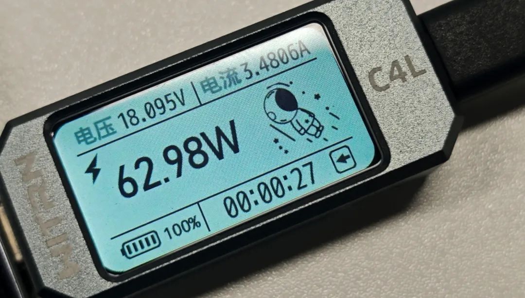

使用酷态科10号GaN超级闪充块为iQOO 12 Pro手机充电,借助维简科技C4L对充电功率进行测量,实测当前手机输入端的峰值功率为16.91V*4.65A=78.7W,随后会有较长时间稳定在18.05V*3.48A=62.9W左右。

从测试结果可以看出,无论是出厂支持、还是更新兼容,iQOO 12/13都能轻松激活第三方快充头的百瓦PPS档位,充电电压能够维持在17V左右。

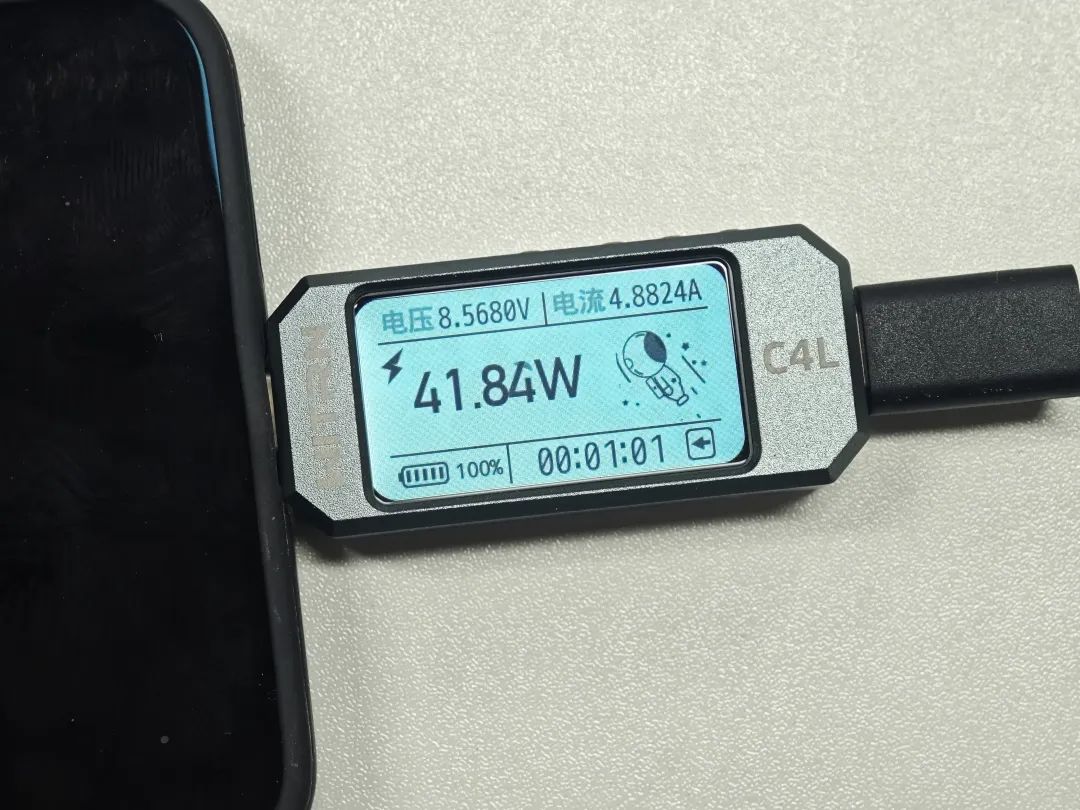

接着测试iQOO 13的UFCS融合快充,借助维简科技C4L对充电功率进行测量,实测当前手机输入端的峰值功率为16.51V*2.82A=46.5W,随后会有较长时间稳定在9.32V*1.98A=18.4W。
如果不刻意激活UFCS的话,那么两款产品都能顺利激活68W P快充,峰值功率可以达到68W左右,可以稳定在40W左右进行长时间补能,只能说融合快充的普及还有很长一段路要走。

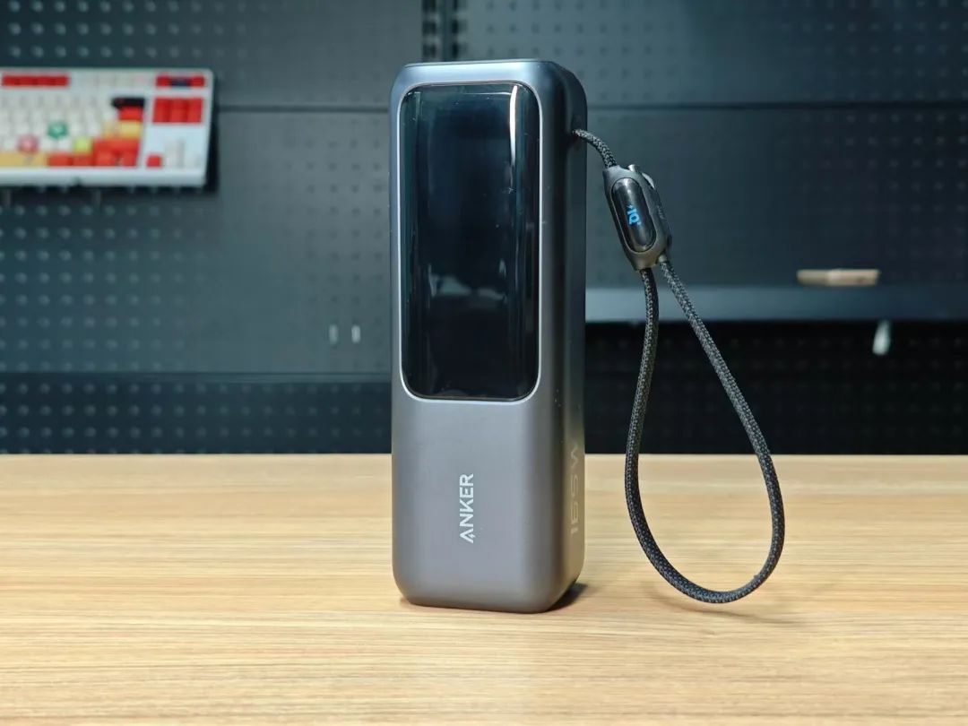

所以呢,这次我们选用了安克创新出品的ANKER Zolo能量舱移动电源,作为他们家的高功率产品,ANKER Zolo能量舱拥有165W的最大输出功率,25000毫安的容量,最高自充功率可达100W,甚至还自带了70cm伸缩线和30cm挂绳线,可以实现双设备100W+65W满载快充。
(图源:雷科技)

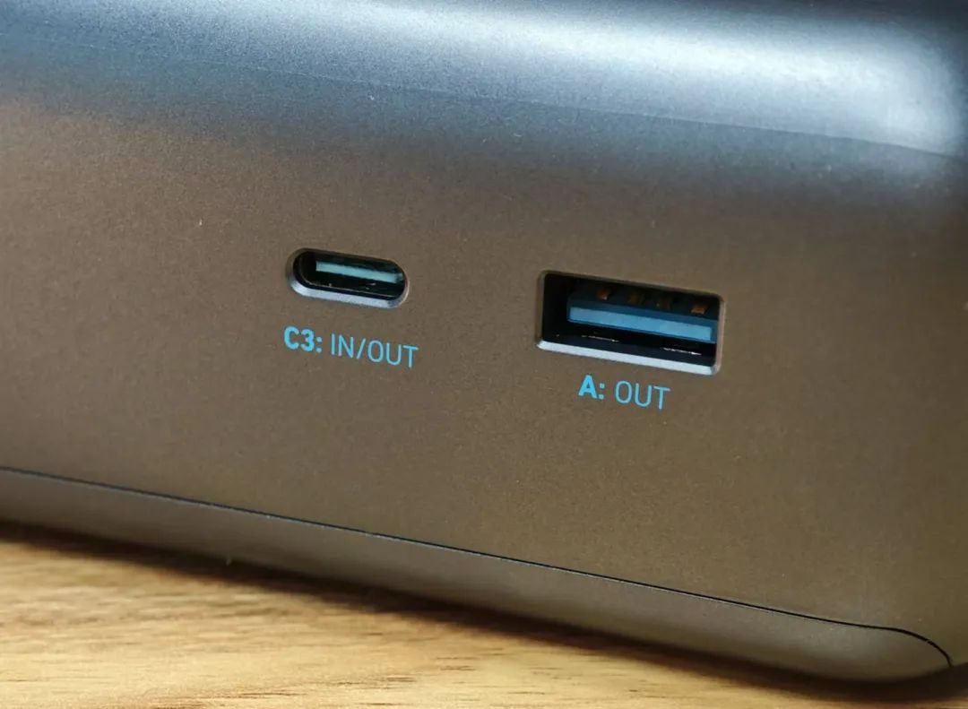

不仅如此,ANKER Zolo能量舱还配备了一个A口+一个C口,最高支持四款设备同时补能,而且三口均支持100W Max快充;机身正面那块彩屏,拥有720nit的峰值亮度,让你在户外也能看得清楚,还可以对输出端功率进行有效测量,或是让你随时掌握移动电源的运行状况。
(图源:雷科技)

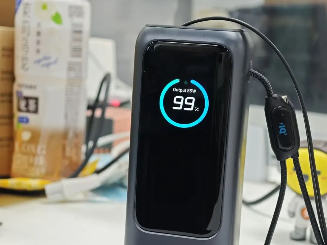

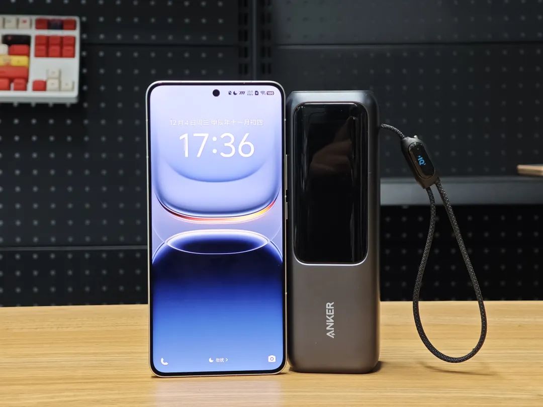

我们使用ANKER Zolo能量舱移动电源为iQOO 13手机充电,借助移动电源自带的屏幕进行观察,实测单口充电的峰值功率为85W,随后会有较长时间稳定在60W左右进行补能。

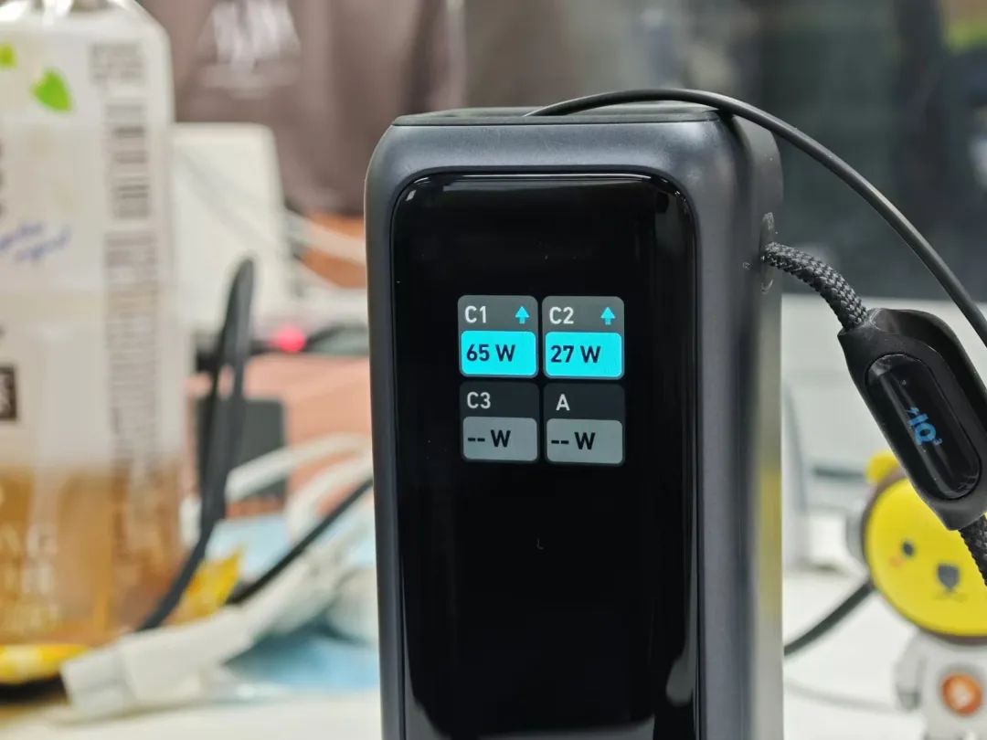

对两台iQOO手机同时进行充电的话,那么C1口充电的峰值功率为65W,C2口充电的峰值功率为27W,可以实现约92W的双口同时快充,而且能较长时间地稳定在这个充电功率。

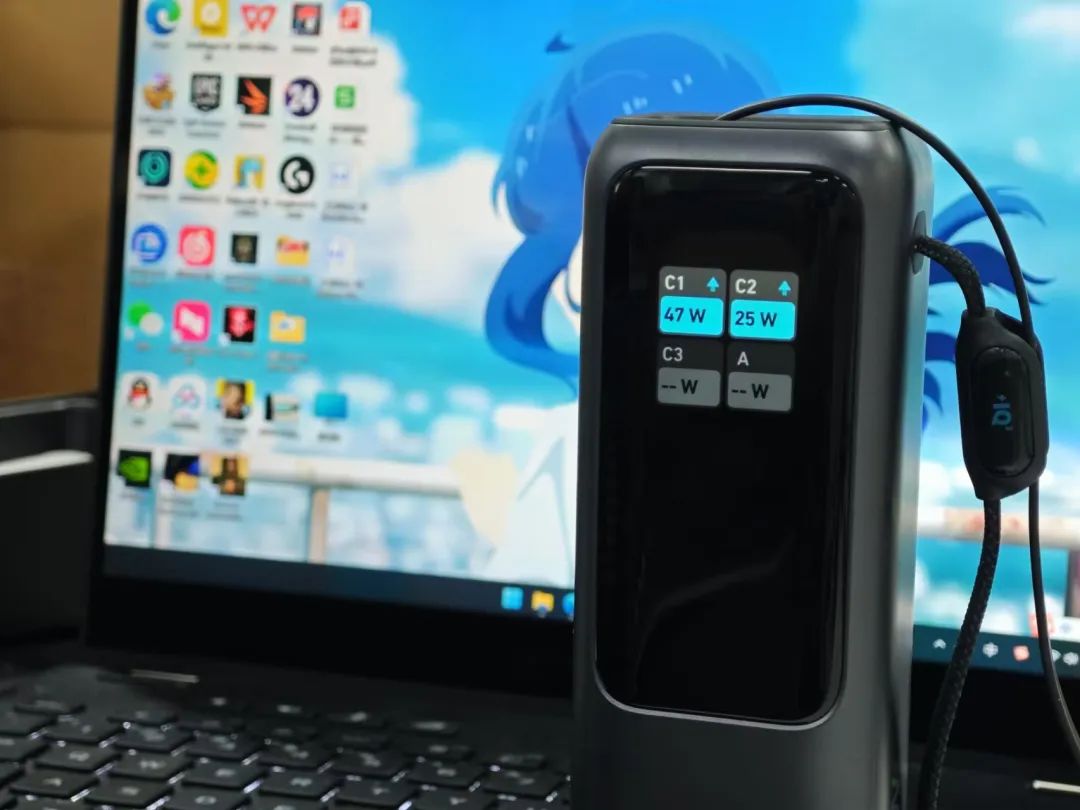

模拟出差场景,对笔记本电脑和iQOO 13同时进行充电,iQOO 13连接的C1口成功激活了100W PPS快充,功率在45-50W,笔记本电脑连接的C2口成功激活了65W PD快充,峰值功率为30W,不难看出iQOO 13对于第三方充电宝的兼容性方面也是妥妥的第一梯队。

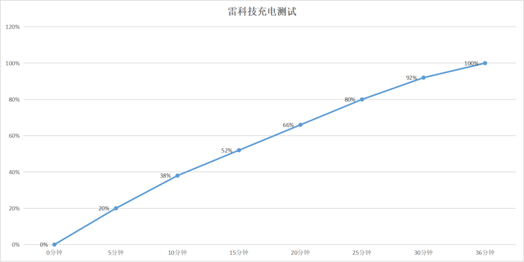

在电量耗尽后接通电源,前1分钟充电功率最高达到86W,随后功率下降至62W左右并持续充电至第5分钟,随后功率下降57W左右并持续充电至第10分钟,随后一段时间功率从48W降至40W,并于第36分钟充至满电。
