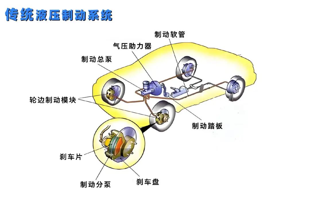

刹车系统最开始是机械结构的。其中最核心的真空助力器,动力来源于内燃机,气缸内活塞的高速运转恰好能为其提供负压。
但进入纯电汽车,内燃机已经被抛诸身后,没有负压来源,原先的刹车结构自然难以运转,必须设计一套适合电动车的新刹车方案。
有工程师提出,在助力器旁边再安装一个真空泵。然而,真空泵不仅体积大,且需要电力驱动,一旦安装,还需要额外的线路为其供电。显然,在空间有限、线路复杂的汽车底盘中,这并不是个好方案。

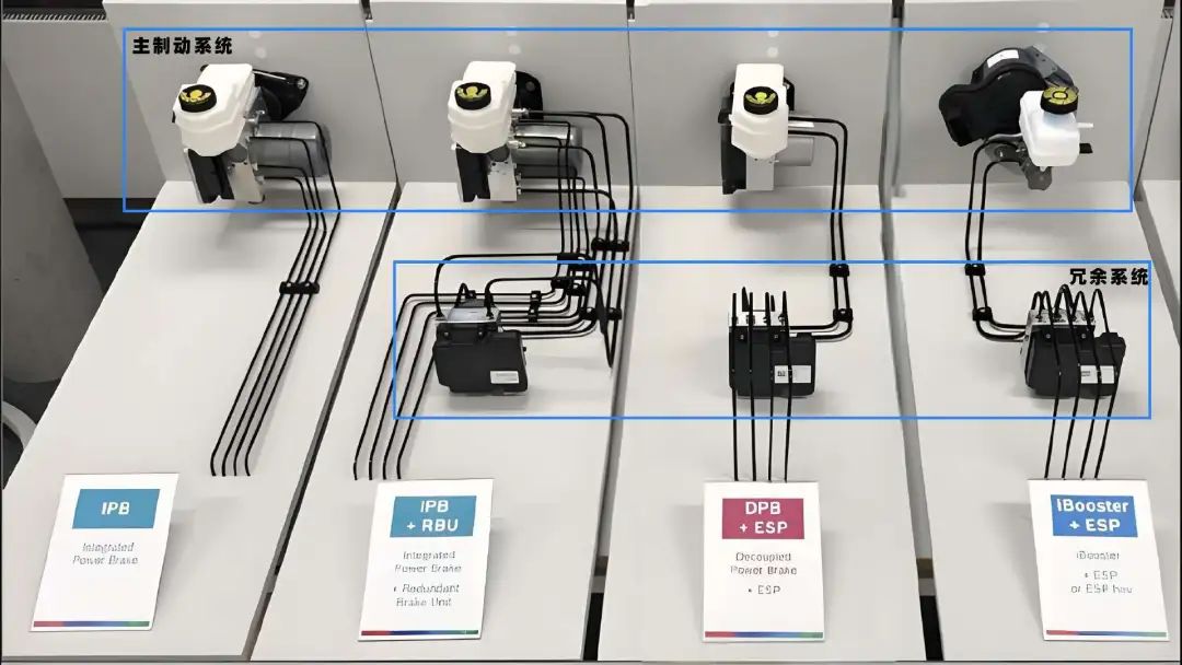

电子控制器在主刹车系统的加入,便是「线控制动」的开始。博世在2013年便推出了这样一款线控制动产品iBooster,理想ONE、小鹏P7与蔚来ES8等车型都采用了iBooster的第二代产品。
博世线控制动产品展示
为了满足法规对安全的双重冗余要求,在这一代产品中,iBooster需要一套备份系统——ESP。
这是博世在1995年量产的电子车身稳定系统,作为机械制动系统的备份,当车辆发生危险时,系统能通过ESP来调节车辆单个/单边的转向与制动力及扭矩,控制车辆平衡,防止翻车。总之,ESP是车辆行驶安全的最后一套防线,它一直独立运行。
一位智驾工程师向36氪汽车表示,现行智能驾驶系统,都是通过ESP实现对车辆的刹车及转向控制。但ESP始终是一个备份系统,人驾与机驾可以同时发出制动指令,这样的方案被称为非解耦式。
从L2级到L3级,自动驾驶的核心是机器与人类驾驶员的接管及事故责任认定。如果是人驾与机驾并行的非解耦式方案,L3级车辆无法进行责任界定。智能驾驶的高速发展,推动着完全解耦方案的发展。
2019年,博世IPB产品量产上市(如上图左侧首列),这一代刹车系统集成度大有提升,助力器与ESP共用同一个电子控制器了。从外观看,两个“盒子”变成了一个“盒子”。无论成本还是装配难度都大大降低,比亚迪汉系列、海豚系列使用的都是博世IPB产品。
IPB产品做到了踏板力与制动系统的完全解耦——简单地说,刹车踏板就只是踏板,跟踏板后的整个刹车系统已经没有物理连接了。
这样的好处是,刹车脚感可以自定义调节了,底盘可能性得到延伸;电机建压更快,刹车响应会更快;并且能实现更高效率的动能回收。新能源与智能化的大趋势下,这无疑是更好的选择。

36氪汽车交流了资深制动工程师周岩(化名),他表示,目前制动系统采取的都是液压模式,从总泵到硬管、软管、再到轮边的卡钳,每种材料、每个紧固点都有可能出现渗漏风险。“100年了,液压制动方案就没有0渗漏的设计,大家都是在努力降低渗漏概率而已”。
“所以去制动液方案,被业界公认为是线控制动的终极方案。”

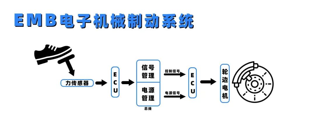

EMB方案的原理非常简单,踏板与力传感器连接,获取刹车信号后,直接驱动车轮边上的电机进行刹车,中间没有任何物理连接,全靠电信号传输。
相比现行方案,EMB优势显而易见:更安全、更节能。
首先,电信号能更直接地触达车轮轮边,刹车响应更快,比起传统刹车系统的300毫秒,EMB响应速度仅为80毫秒。这能直接降低踏板调校的难度,毕竟电信号能掌控的范围,已从助力器扩大至整个刹车系统。
其次,传感器与ECU体积小重量轻,整车轻了,续航便能增加;刹车主设备转移至车轮边,还能进一步释放车内空间。
有工程师向36氪汽车透露,搭载EMB的车辆,百公里刹停距离缩短至少1.5米。除此之外,其还能实现最大限度的动能回收。行业人士告诉36氪汽车,EMB能帮助车辆实现每度电续航里程增长3%。

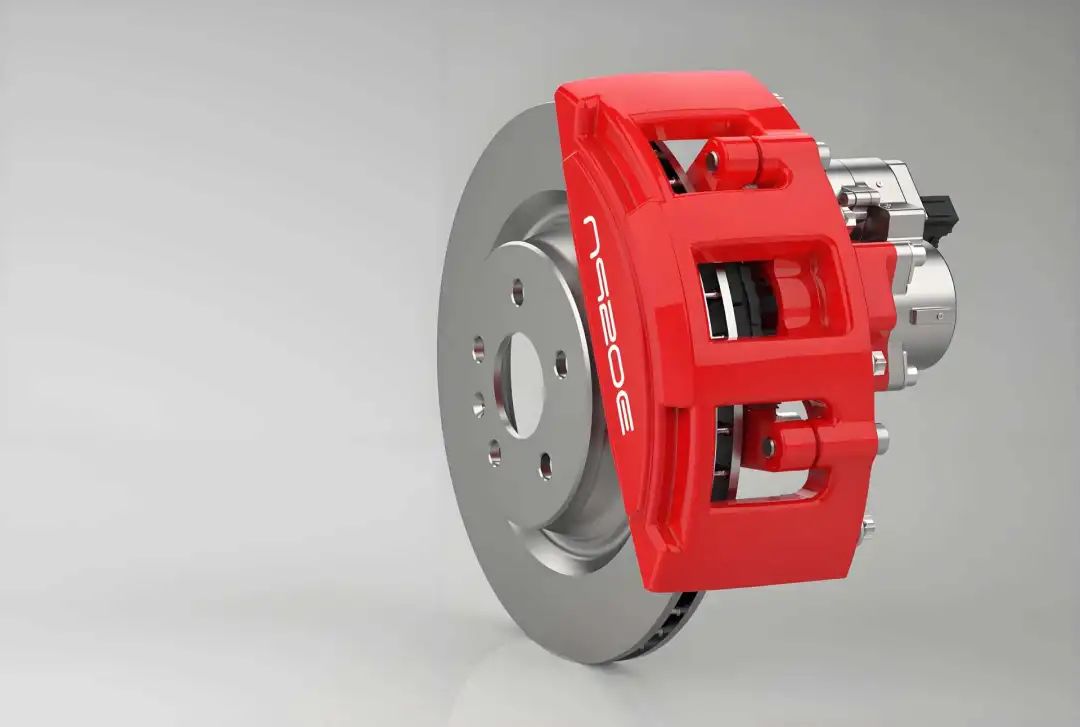

刹车盘/片、卡钳、电机都是标准化产品,且四者在空间上紧密相关——它可以成为一个高度标准化的产品组合。不同品牌不同车型,可以采用相同的轮边产品组合(下图)。
炯熠电子EMB轮边产品图
正在推进EMB量产的主机厂向36氪汽车透露,EMB方案为他们节省了至少30%的开发成本。
